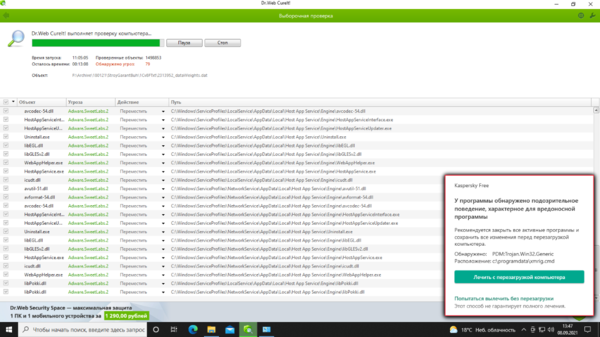

Касперский free обнаруживает вирус PDM:Trojan.Win32.Generic на windows10 pro x64.
После лечения, вирус находиться снова. Касперский опять его лечит, и так до бесконечности.
Пробовали лечить kaspersky removal tool, затем cureit. Не помогло.
Дополнительная информация: на момент обнаружения, политиками было запрещено запускать диспетчер задач и править реестр.
При загрузке появлялся такой же профиль, как оригинальный, только с паролем. После входа в свой профиль, профиль клон пропадает.
находит: C:\ProgramData\xmrig.cmd
и еще один: C:\ProgramData\Internet Explorer\RtkAudio.exe
оба файла, после удаления, появляются вновь.
smb протокол "Запилен"
cureit находит кучу dll (скриншот прилагаю)

По итогу: вылечились с помощью eset online scaner, который нашел все места, куда прописалась зараза. После лечения eset, касперский  free смог удалить командный сценарий C:\ProgramData\xmrig.cmd.
