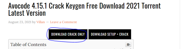

Ссылка на вредоносный сайт, где можно скачать софт  :
[ссылка]
Не вздумайте ставить себе на основной ПК

1) 28 августа скачал вредоностный софт, который описан выше и запустил. осознав ошибку сразу скачал Dr.Web Cureit и просканировал систему. Было найдено 14 троянов, которые я попытался вылечить. После лечения Dr.Web Cureit попросил перезгрузить ПК, что я и сделал. Но винда не запустилась из-за какой-то критической ошибки. Я начал процесс восстановления по бекапу недельной давности, что мне и удалось. После восстановления я ещё раз проверил компьютер и вирусов уже не было. Подумав, что проблема решена я забыл про неё.

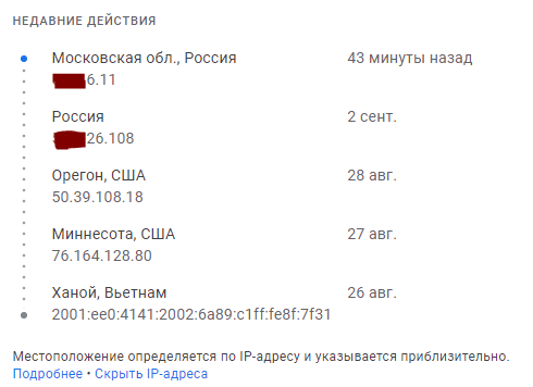

Также крайне странно выглядит история IP.
У меня судя по истории гугл вчера, 02.09.21 выполнено было 2 авторизации с моей сети. Имеют они такой вид.
XX.YY.6.11
XX.YY.26.108
Те, что внизу это во время взлома появились.
А вот верхние два, свежие.
Первый это мой текущий судя по сайту 2IP, а вот второй уже не совсем понимаю чей, хотя судя по сети опять же мой...
Изменено пользователем JiK

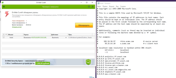

Проверил ещё раз dr.web cureit и он выдал вот что
Файл имеет содержимое указанное на скрине.
1 час назад, JiK сказал:
Это итак было видно в логах. Если не вы вносили изменения в файл hosts, очистите их.

Ну смотрите. Как я писал выше, вход и все изменения на моем аккаунте Гугл(удаление номера и отключение двухфакторки) и Инстаграм(вход) были сделаны без СМС подтверждения или запросов каких-либо кодов. Хотя по всей логике СМС подтверждение или ввод ключа необходимы для входа при включенной 2ФА с других устройств. Исходя из этого я делаю вывод, что был сделан "клон" моей системы, где уже имеются все подтверждения и авторизации.
Это подтверждает и вход в аккаунт Гугл по IP.
На скринах видно, что в компьютер был осуществлен вход с 2-х IP моего дома, но как? На рабочем ПК и телефоне там 1 адрес, но не 2. И у Вас, если Вы посмотрите скорее всего будет один IP. (Даже не смотря на то, что включался ВПН)
Аналогично и с инстаграмом. Я когда заметил взлом (меня подписали на 300 индусов и сменили аватарку) сразу зашёл менять пароль и проверять откуда вошли. И опять же, вход только с моего IP, но как?
Я не знаю возможно такое или нет, но ощущение, повторюсь, как будто у злоумышленника слепок системы и он просто под моим ip владеет ПК.
