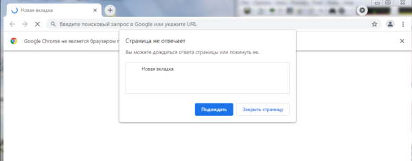

Serg_ant Опубликовано 9 августа, 2021 Опубликовано 9 августа, 2021 Kaspersky Endpoint Security 10 for Windows. Не обновляются базы, долго запускается браузер, долго загружаются страницы hijackthis20210809.txt CollectionLog-2021.08.09-18.03.zip

Serg_ant Опубликовано 10 августа, 2021 Автор Опубликовано 10 августа, 2021 Есть kav11.0.2.556ru & kav13.0.1.4190ru-ru. Google Chrome Версия 92.0.4515.131 (Официальная сборка), (64 бит) Запускается так же долго. Google Chrome Последняя версия Google Chrome Версия 92.0.4515.131 (Официальная сборка), (64 бит) Уже до обращения в поддержку переустанавливал, не помогло
Sandor Опубликовано 10 августа, 2021 Опубликовано 10 августа, 2021 48 минут назад, Serg_ant сказал: Есть kav11.0.2.556ru Тоже устаревшая. Ссылку на актуальную версию давал выше. 49 минут назад, Serg_ant сказал: Запускается так же долго Сделайте Сброс настроек браузера Chrome. Сообщите результат.
Serg_ant Опубликовано 10 августа, 2021 Автор Опубликовано 10 августа, 2021 Сбросить политики IE Сбросить политики Chrome Делал ранее. Это не Сброс настроек браузера Chrome. Ссылку выше смотрел. Процесс установки понятен. А где взять, скачать kes_win.msi Пакет установки Kaspersky Endpoint Security. или setup_kes.exe не понял.
Sandor Опубликовано 10 августа, 2021 Опубликовано 10 августа, 2021 2 часа назад, Serg_ant сказал: Это не Сброс настроек браузера Chrome. Это надо понимать как вопрос? Если да, то не сброс. Проделайте то, что описано по ссылке. 1
Serg_ant Опубликовано 12 августа, 2021 Автор Опубликовано 12 августа, 2021 Сохранил закладки, пароли в Firefox. Сделал сброс настроек браузера Chrome. Не помогло. Удалил Chrome, поставил Yandex браузер (запуск и открытие страниц норм), установил KES 11, обновил базы. Почистил ccleaner-ом. Полет нормальный. Всем респект и спасибо за помощь. Сорри, что долго не отвечал, был на выезде. Тему можно закрыть.
