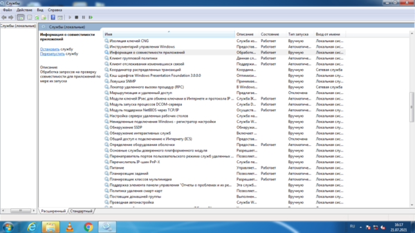

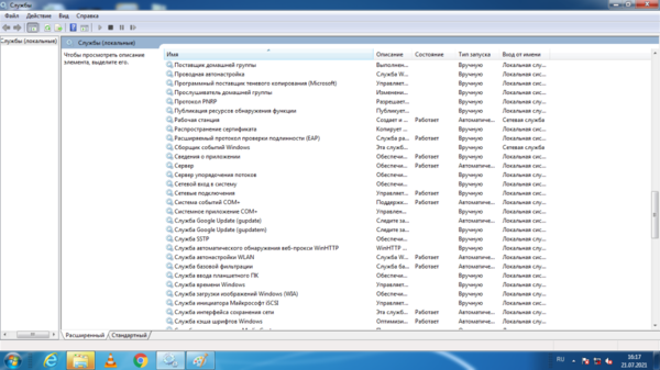

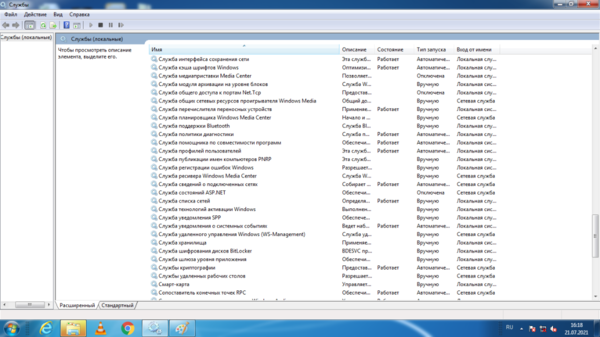

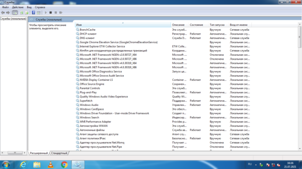

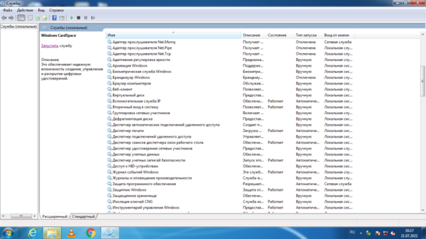

Простите, но я в упор не замечаю эту службу. Скрины прилагаю

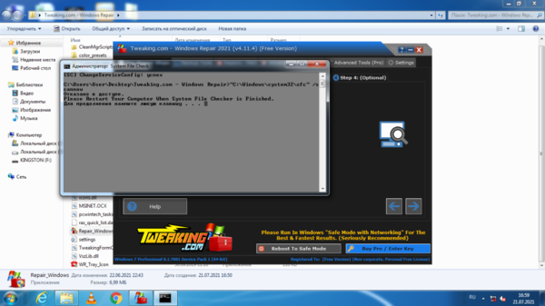

Дошел до Step 4, но в консоли написано отказано в доступе. Программа была запущена с правами администратора. Скрин прилагаю. Что мне делать?
Пробуйте перейти к исправлениям (Repairs).
Выполнил Repairs, но установить обновления все еще не удается, такая же ошибка, как и ранее. 0x80070424
НО теперь Центр обновлений Windows появился в службах. Однако нет кнопки запустить, а состояние "отключена". Если же попробовать поставить тип запуска исполняемого на "Автоматический", то выскакивает ошибка:
Не удалось сбросить флажок отложенного автоматического запуска. Ошибка 1072: Данная служба была отмечена для удаления.
Создайте тему в соседнем разделе, дайте ссылку на эту тему. Когда получится установить обновления возвращайтесь и дочистим вирусы.
