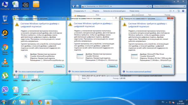

Недавно обнаружил на рабочем компе вирус, попытки вручную удалить не увенчались успехом. При буте в нормальном режиме снова всё возвращается. Kaspersky Virus Removal Tool находит Winmon.sys, windefender, csrss и прочие файлы. Логи прилагаю.

После выполнения скрипта выскочили уведомления о попытке установить драйвера без подписи, скриншот прилагаю.
