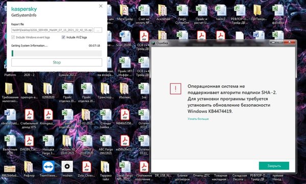

KSOS не могу установить на Windows 7, требует установить патч KB4474419, но патч установлен. Просьба помочь.
попробуйте удалить KB4474419 и установить вновь

А какая ошибка возникает? Каким образом была активирована операционная система?
Ошибка возникает в момент установки, не устанавливается на одном из 10 компьютеров
Скриншот ошибки сделайте и приложите отчет с этого компьютера.
Есть подозрение, что у вас возникает совершенно другая ошибка, которая не связана с этим обновлением KB4474419, если вам UpdatePack7R2 даже не помог.
