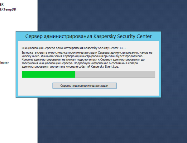

да,после установки 13й, там галочку ставил и так и так запустить но и там и там ошибка была и после окончания так запустилась инициализация сервера и очень долго грузится image.thumb.png.8e409c8c5dba401958114143aa7aa543.png
шкала до ходит до конца и заного начинает заполнятся и так очень долго делает, до сих пор не закончилось

удалил и заново установил скл сервер установил КСЦ 11 после установки опять запустилась инициализация сервера администрирования, уже полчаса идит инициализация, и пока она идет запустил мастер восстановления базы ксц11 база села без ошибок. Но вот вопрос как долго должна идти эта инициализация
Никто не лезет в базу? Типа спланков - отключите на вермя
Отключите сетку попробуйте.
Пока kladminserver не начнет грузить проц - значит не начало работать
