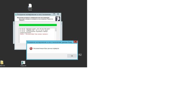

в гос учреждении обновил до последней 13 версии сервер касперского, потом оказалось что у нас нужно работать только с сертифицированным сервером. И теперь надо откатить в скором порядке до 11.0.0.1131 b. И вот , хотелось бы узнать можно ли обновить  сервер на старую версию и без проблем?
да
бэкапп новой версии есть старых нет
13 минут назад, МРусланМ-С сказал:
Уточните совместимость в ТП.
Вряд ли это сейчас возможно
а куда поэтому поводу писать
можно попробовать восстановить r-studio например, если удалили
Добрый день! По Вашей проблеме, можно удалить новую версию и накатить старую, можно использовать скрипт перепривязки агентов:
@echo off
start "" "C:\Program Files\Kaspersky Lab\NetworkAgent\klmover.exe" -address 192.168.1.1 -silent
где 192.168.1.1 - айпи адрес сервера
я как раз попробовал это сделать , но теперь у меня другая проблема. У меня бэкапы не садятся ни на 11 версию ни на 13 , я даже нашел бэкапы 11 версии и бэкапы 11 версии и 13 не садятся ни на 11 ни на 13. При восстановлении базы выдает ошибку  о не совместимости базы данных серверов
Удаляйте ксц и ставьте заново 11ю версию
Sql ставьте той же версии, что был
я уже наверно сто раз удалял и уст  и 11 и  13 обратно ставил  и scl я не удалял  тот же указывал как будто но почему то все равно ошибка выходит
Нечего было слушать плохие советы.
Я вам сразу написал куда обращаться
я туда тоже написал но там молчали (и до сих пор молчат)  а мне до конча выходных кровь из носа надо привезти сервер в порядок
ТП может и не ответить до конца выходных..
1 час назад, МРусланМ-С сказал:
А вы sql базу перед восстановлением из бэкапа удаляете? Разумеется надо предварительно сделать дамп на всякий случай.
Если у вас уже есть непустая база с таким же именем, то разумеется он ее восстановить не сможет.
А ошибка о несовместимых базах скорее всего означает, что у вас там sql база от 13-го KSC, которая несовместима с 11-м.
Смысла в вашем запросе уже нет.
Если на новый ксц13 не ставится бэкап от 13й версии - это плохо и нужно написать об этом.
