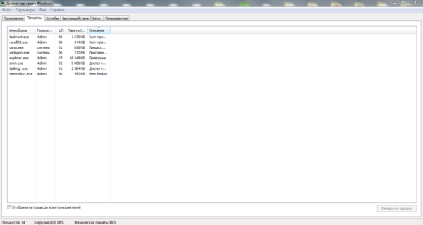

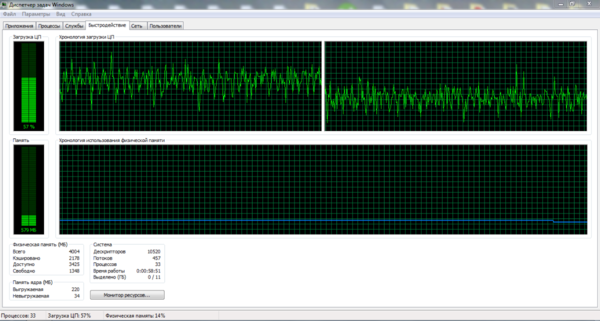

Совсем недавно заметил что процессор нагружается до 50-70% в стоящем режиме, потом в заметил что появились новые драйвера:
Компания Hewlett-Packard (SCSIAdapter) 08/06/2010 6.12.6.65
Корпорация Майкрософт (Net) 06/21/2006 6.1.7600.16385
Майкрософт (NetService) 06/21/2006 6.1.7600.16385
Майкрософт (SmartCardFilter) 06/21/2006 6.1.7600.16385
Службы удаленных рабочих столов (Майкрософт) (Printer) 06/21/2006 6....
Microsoft Remote Desktop Services (Printer) 06/21/2006 6.1.7601.17514
Возможно они как-то связаны с этим, не подскажете как удалить их?

13.06.2021 в 21:07, Владислав23 сказал:
Это ещё продолжается? Если да, какой процесс грузит больше всего?
Фикс достаточно было выполнить один раз. Пароли ваши остались на месте?

Проблема действительно пропала, теперь нету такой нагрузки.
Произошёл выход из всех личных кабинетов, даже не этом сайте, но аккаунт гугл и почта осталась это радует.
Проблем помимо драйверов нету, просто погуглив об этих драйверах наткнулся на тему что это какие-то вредоностные драйвера.
