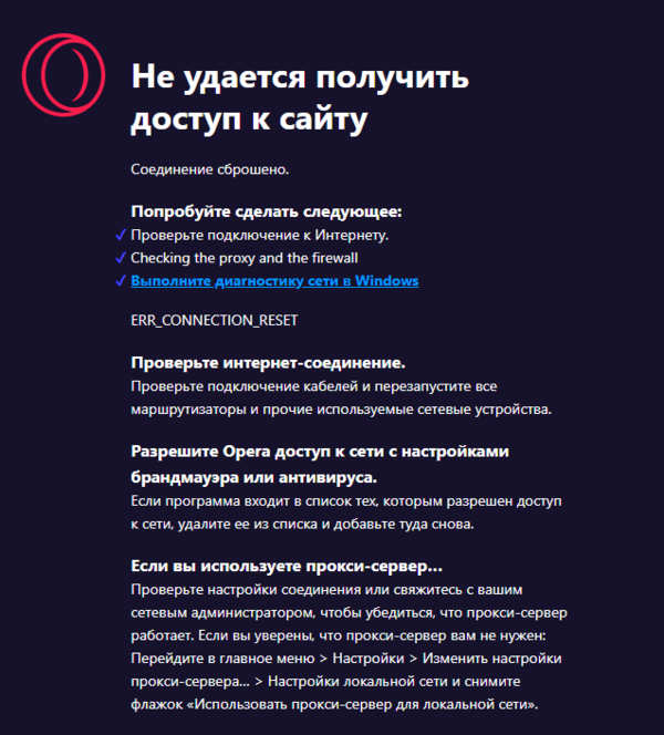

KIS блокирует открытие любого сайта в браузеое ()соединение сброшено) Opera GX, кроме поисковиков.
Так же невозможно обновление и скачивание браузера (при его пепеустановке).
стоит только выключить касперского, все работает.
С другими браузерами такой поблемы нет.

через "выход".  покомпонентное отключение не помогает, через "приостановить защиту" тоже.
Заметил: если какой либо сайт открыт до запуска касперского, то им можно пользоваться, переходя по ссылкам в пределах сайта (за исключением поисковиков, они работают всегда).

все равно. не помогает.  То же самое.
С обычной оперой такие же проблемы.
Пробовал полную переустановку Opera Gx и установку обычной Opera.
