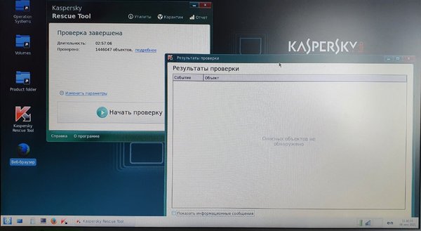

Кстати, таки делал загрузочную флешку c Kaspersky Rescue Disk, всё-таки проверка а-ля из виртуальной среды, мало ли, заражения бывают всякие, но KRD ничего обнаружено не было.

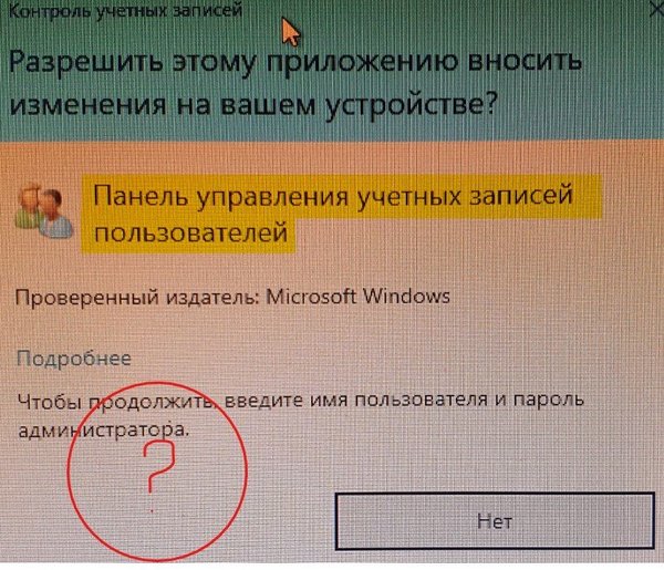

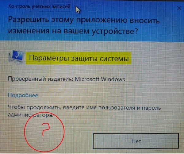

В продолжение темы. Проблема (с цветочков) с неоткрытия exe-файлов и блокировкой браузерами загрузки экзешников программ - трансформировалась и выросла до ягодок - до  проблемы с некорректной работой UAC, т.е. с корректностью работы функции контроля учётных записей в ОС.
Как правило, когда права у пользователя понижены, то с целью подтверждения действия выскакивает окно UAC с целью подтвердить и ввести пароль администратора. В моём же случаем идёт просто баг: в окне UAC есть только кнопка запрета "нет", отсутствуют: как кнопка "да", так и поле для ввода пароля администратора для подтверждения и продолжения выполнения операции.
Следствия этого:
  • в ОС нельзя (от слова совсем) создать никакую другую учётную запись, права ограничены. Банально невозможно войти даже в просмотр изменения типа учётной записи, управление учётными записями, администрирование
  • доступ в командную строку запрещён, т.е. активировать встроенную учётку админа уже тоже нельзя, как раньше.
  • откатиться до точки восстановления тоже, соответственно, нельзя, т.к. в параметры защиты системы войти просто невозможно.
  • да, собственно, никуда нельзя войти, даже "в управление дисками" и прочие вещи.
  • загрузочную флешку с образом ОС скачать/создать не могу.

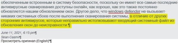

Add 2:  Обратился в ТП Microsoft по этой проблеме (дополняю инф. - для логичной завершенности темы)
Там сказали, что сторонние антивирусы могли стать причиной (скрин части ответа ниже).  Настоятельно рекомендовали Windows Defender.
Ответили, что учётная запись пострадала от повреждения профиля (как и почему - не сказали, сие осталось загадкой), дали ссылку  на эту статью (в которой в контроле учётных записей отсутствует кнопка ок и поле для ввода пароля, т.е. проблема этого бага в MS - не нова, делюсь ссылкой - может у кого будет аналогичная проблема - поможет ) и сказали, что нужно полностью переустанавливать ОС, вариант с её восстановлением и "отремонтировать" получится вряд ли.
