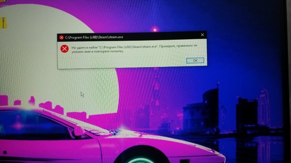

Не открываются некоторые приложения
Когда нажимаю по ярлыку ничего не происходит, некоторые предложение перестали открываться, раньше всё было нормально, что пробовал: менял совместимость, запсукал от Администратора, переустанавливал предложение-и, проверял на вирусы, в таких предложениях как: KVRT, Malwarebytes, Ccleaner, Dr. Web.

@Razy, здравствуйте!
В системе файловое заражение. Пролечите с помощью KRD (качать и создавать диск/флешку на другом, здоровом компьютере).
После этого соберите новый CollectionLog Автологером.
(Пишу с телефона) После обновление системы как мне сказали, перестало работать практически всё, когда запускаю предложение пишет: Не удается (найти путь файла) Проверьте, правильно ли указано имя и повторите попытку.
На другом, здоровом компьютере нужно записать диск или флешку с этим образом (как это сделать, читайте там же), загрузиться с этого диска (флешки) и пролечить систему.
После этого собрать новый CollectionLog Автологером.
(Пишу с телефона) Вообщем сделал rescue disk, проблема все ещё осталось, логи не могу дать т.к не могу зайти в браузер из-за ошибки: Не удалось  найти (путь файла) Проверьте, правильно ли указано имя и повторите попытку скриншот выше
Также антивирус от компьютера и от Касперскогообнаружил вирус win32
Удаляю, удаляю, и все равно появляется
Также антивирус от Касперского и от виндовс обнаружил вирус win32, удаляю, удаляю, все равно появляется..
4 часа назад, Razy сказал:
Сделать диск мало. Нужно с него загрузиться и там запустить полную проверку и лечение.
Посмотрите ещё такую инструкцию.
Ну так, все сделал, с ноутбука сделал флешку, извлек, перекинут через bios на больном пк и сделал полную диагностику пк, после чего вышел и все также
