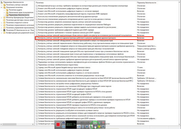

Вы правы. 2 дня возился с этой проблемой, никак не мог получить доступ к $Admin. Пришлось лезть в "Локальные политики" и отключать "Контроль учетных записей: все администраторы работают в режиме одобрения администратором". После этого установка пошла. Скрин прикрепил.
Вот с точки зрения ИБ - это не очень хорошо, если вы так на каждом АРМ будете делать. Тем более, что вам все равно придется либо обходить компьютеры, либо тем или иным способом подключаться удаленно к ним. Я думаю лучше остановится на варианте с автономным инсталляционным пакетом.
