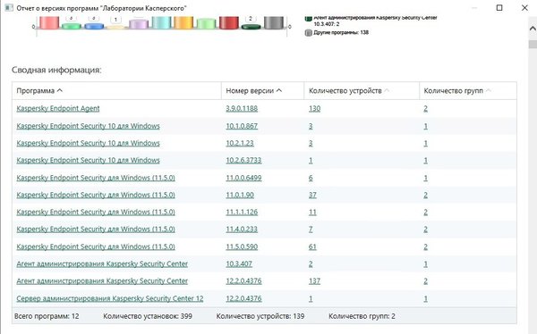

Прикладываю отчеты об обновлении и версии касперского что видит KSC у пользователей, у меня в инсталляционных пакетах лежит установочник EDR 3.9, Агент администрирования, и сам KES 11.5 AES256, больше ничего нет, также обновлял базы сегодня для kes10+11 версии, а также без kes10 версии только для версии 11 пробовал обновить, безрезультатно логи свежие прикладываю, помогите что еще можно сделать?
Update kes10+11.txt Update only kes11.txt
3 минуты назад, oit сказал:
Ту ссылку пробовал делать, не помогает, все равно ошибка идет, но сама по себе в той ссылке это достигнуто путем шаманства, кому то помогает, а кому-то нет, высылали в kaspersky company account отчет, пока молчат уже месяц проходит от них ответа нет, думал тут помогут или кто-то сталкивался и решил проблему
