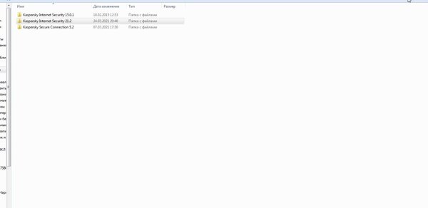

не запускаеться Kaspersky Internet Security после востановлении системы что делать?(возможности переустановки нету)

6 минут назад, Batyrkhan сказал:
подробнее про возможности
В чем проблема переустановить KIS?
Хотя бы поверх, для начала.
я не могу переустановить KIS изза того что у меня Windows 7 и там центр обновлений больше не работает а в новых версиях KIS требуется какоето обновления виндовс но так как центр обновлений не доступен я не смогу переустановить его
@Batyrkhan если вы установили антивирус, то вы его сможете и переустановить.
Тогда вы не можете использовать KIS
1 минуту назад, Mark D. Pearlstone сказал:
установил я его год назад
можете тогда посоветовать другой антивирус?
3 минуты назад, Batyrkhan сказал:
Так установите ту же версию, раз уж она установилась. Никакой блокировки того, что устанавливалось и соответствует системным требованиям, для установки нет.
1 минуту назад, Batyrkhan сказал:
пробуйте. их много разных. DrWEB, ESER NOD.
но скорее всего они тоже не смогут работать без необходимых обновлений.
можете подсказать где найти такие версии?
хорошо спасибо
Изменено пользователем Batyrkhan
Новые версии требуют поддержки SHA-2. Сам с этим недавно столкнулся на виртуалке.
Только что, Batyrkhan сказал:
Вы бы хоть указали какая у вас сборка.
как найти информацию о сборке?
тут надо решать вопрос не смены антивируса, или старой версии, а именно установкой необходимых обновлений. и не исключено, что для решения этой проблемы необходимо обновить саму версию системы. так как Windows 7 не поддерживается производителем
https://support.kaspersky.ru/common/diagnostics/1690
да я прекрасно это понимаю но владелец компьютера говорит что займеться этим чуть позже
спасибо но дело что в том что KIS не подает никаких признаков жизни
