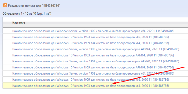

SecurityCheck.txt
Internet Explorer 11.175.18362.0 Внимание! Скачать обновления
Контроль учётных записей пользователя включен
µTorrent v.3.5.5.45966 Внимание! Клиент сети P2P с рекламным модулем!.
52 минуты назад, Sandor сказал:
Это:
Спасибо, все сделала!
