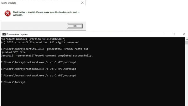

32 минуты назад, Ummitium сказал:
Ещё необходимо обновить корневые сертификаты, согласно этой статьи:
https://support.kaspersky.ru/13727
Извлек roots.sst поместил в указанную папку, скачал rootsupd.exe. При выполнении команды rootsupd.exe /c /t:C:\PS\rootsupd не видит указанную папку. Скриншот прилагаю.
