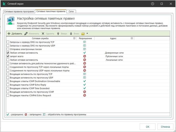

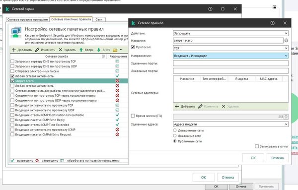

Коллеги, здравствуйте. Помогите разобраться с настройкой политики сетевого экрана KES 11.5
Задача от бизнеса следующая: есть конечное множество подсетей вида 192.168.х.х.
Нам нужно, чтобы хосты из определенной группы администрирования  беспрепятственно взаимодействовали с некоторым подмножеством данных подсетей.
Что я сделал:
В разделе сети объявил подсети 192.168.1.0/24 и 192.168.52.0/24 - Доверенными. Сеть 0.0.0.0/0 - Публичной.
Далее задал правила - как на скрине, применил политику. Подключился к хосту по рдп (из доверенной подсети), пинганул яндекс - пинг есть.
А по моей логике - приоритет у того правила, что выше - его быть не должно, пинг может быть только в доверенных подсетях.
Что я делаю не так?
О! Получилось.
Вопрос - правильно ли я понимаю, что Сетевые пакетные правила имеют приоритет над Сетевыми правилами программ, и, таким образом, хосты из группы, где работает эта политика, будут взаимодействовать только с теми подсетями, что я объявлю в политике доверенными?
