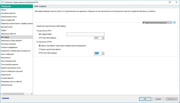

Попробуйте дописать порт в конце адреса
К примеру 127.0.0.1:8060 HTTP
                   127.0.0.1:8061 HTTPS
Какие порты задействованы для веб сервера у Вас в предприятии можете узнать через консоль администрирования в настройках сервера, параметры
Также порты могут быть заблокированы в Предприятии через межсетевой экран, если у Вас используется отдельная железка для защиты сети
