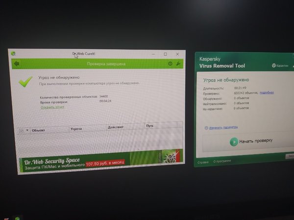

Кврт и курилка результаты не дали почему-то :( Хотя что-то есть, просто не могли же выключиться и Касперский и защитник Виндоус без моего ведома , в реестре был указан параметр в папке Windows Defender ,что Disable Anti-Malware и стоит 1, значит включён , удалил папку с Windows Defender из реестра перезагрузил результата не дало , тот же защитник не могу запустить , скачиваю Касперский по новой защита сразу отключается
