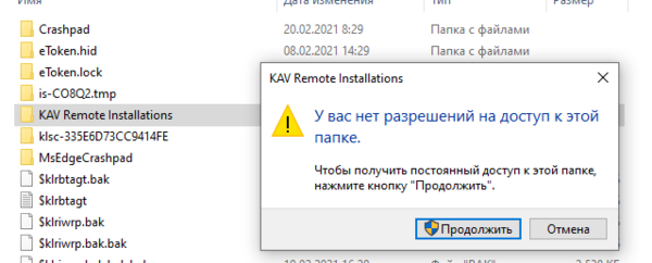

Здравствуйте, подскажите, поступила задача, обновить платформу 1С на всех машинах, примерно 70 машин. Это конечно, не много, но можно же использовать функционал KSC 12 для установки приложений. Но вот в чем проблема. Я создал инсталляционный пакет, задачу на выполнение, задача выполняется от доменного администратора, установку выполняю с помощью Агента администрирования, происходит копирование файлов, и при выполнении установки появляется такая ошибка:
Удаленная установка на устройстве завершена с ошибкой: Source file not found: C:\WINDOWS\TEMP\KAVREM~1\F3F2EF~1\exec\Data1.cab.  Verify that the file exists and that you can access it.
И почему то, когда я пытаюсь зайти в эту папку, мне Windows говорит, что у меня недостаточно прав. Ниже скрин!!!
Если открыть свойство этой папки и выдать права, то после запуска задачи на установку KSC 12 сбрасывает их и снова появляется предупреждение на разрешении прав. Может быть, кто то сталкивался с данной проблемой?
