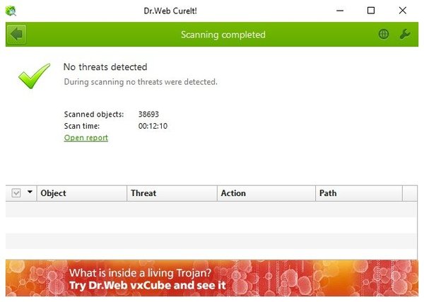

У меня с самого начала использования пк стоял данный антивирус. При его наличии я скачивал заражённые файлы, которые он лечил или удалял. Но он начал блокировать все загружаемые файлы (безопасные по вирус тоталу(сайт), заражённые по нему(вирус тоталу) я не скачивал). Я деинсталлировал его, после решил скачать снова и не запускается установщик. Исправление проблем с совместимостью не помогает. При запуске на доли секунды появляется какое-то окно, после исчезает, а иногда вообще не появляется.
Изменено пользователем klaerin
У меня с самого начала использования пк стоял данный антивирус. При его наличии я скачивал заражённые файлы, которые он лечил или удалял. Но он начал блокировать все загружаемые файлы (безопасные по вирус тоталу(сайт), заражённые по нему(вирус тоталу) я не скачивал). Я деинсталлировал его, после решил скачать снова и не запускается установщик. Исправление проблем с совместимостью не помогает. При запуске на доли секунды появляется какое-то окно, после исчезает, а иногда вообще не появляется. Сделал проверку доктором Веббом, чисто. Кстати пробовал KVRT, у него просто не запускается сканирование.
