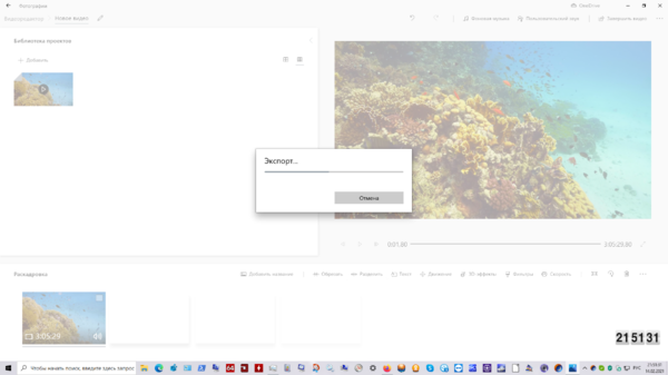

Режут-то они быстро и в программу видео быстро загружается, но на диск потом изменённое видео очень долго сохраняется.
Вот, например, часа 2 уже сохраняет, только до половины дошло:

Похоже, что все не так поняли в чём проблема. Режется всё мгновенно, с этим проблем нет.  Вот представьте, открываете любую программу, загружаете в неё нужное видео, потом делаете обрезку (повторю ещё раз, это происходит быстро). Всё работа закончена, теперь нужно сохранить на диск и вот это сохранение длится больше 3-х часов.

Что там может быть неправильного? Кроме обрезки, больше никаких изменений не делаю, программа простая в использовании (стандартный видеоредактор в Windows 10). Просто видео в высоком качестве, но ухудшать его не нужно. Пробовала другую программу, тоже долго сохраняет.
