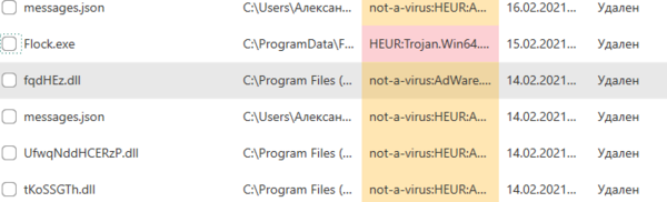

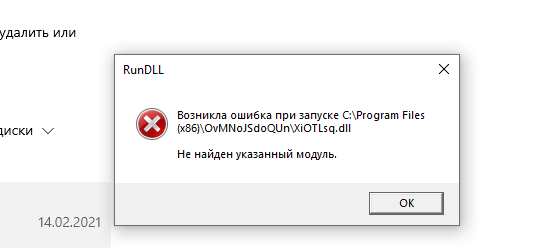

Находит два трояна при каждом запуске системы.
Trojan-Downloader.Script.SLoad.gen и Trojan.Win64.Miner.gen.
Также при запуске системы Касперский останавливает загрузку с сайта www.testupdate.info image.thumb.png.a06cd782410dc39f6662938bb79a3377.pngo

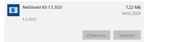

NetShield Kit 1.3.30.0 (HKLM-x32\...\{009c5260-6e9c-40f3-a71b-72d895c0fe97}) (Version: 1.3.30.0 - Sigma Software) Hidden
YoutubeDownloader
удалите через Установку программ
Архив формата Дата_Время.zip с Рабочего стола прикрепите к следующему сообщению.
NetShield Kit: кнопка "Удалить" недоступна.image.png.1df154dd16dd9c8190bb8d2b8a4af184.png
YoutubeDownloader не получается удалить

Попробуйте удалить программы с помощью Geek Uninstaller
После этого удалите старые логи FRST.txt и Addition.txt и сделайте новые, повторно запустив Farbar.

Так же обнаруживает два троянаimage.thumb.png.4dd9a0bcb4078c934ad637af77e3fbd6.png
Скрин файлов из карантина?image.thumb.png.45ad2debc1bc011c6d1717e8fbdf8765.png Они все были удалены антивирусом. Но файл Flock.exe появляется заново.
23 часа назад, thyrex сказал:
Что-либо из вирусов перестало обнаруживаться?
Файлы из карантина антивруса прислать можете?
Устранил 2 вируса. Несколько раз перезагрузил компьютер. Трояны не находит.
