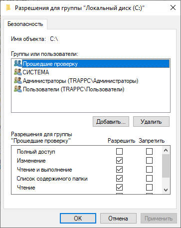

В общем я пофиксил то, что теперь могу открывать файлы, вот лог.
TRAPPC_2021-02-08_15-05-37_v4.11.3.7z
12 часов назад, sagee сказал:
Расскажите что именно.
56 минут назад, Sandor сказал:
У меня была проблема с правами в диске C, я вернул себе их(до этого я их случайно удалил). Щас осталось только вопрос как удалить вирусы.
Изменено пользователем sagee
Лог вы прикрепили старый.
1 минуту назад, sagee сказал:
А как внешне проявляется подозрение на вирусы?
1 минуту назад, Sandor сказал:
Внешне никак. Только вин дефендер ругается. И до этого находил другие(в названии есть то, что он находил), щас видимо он их удалил.
