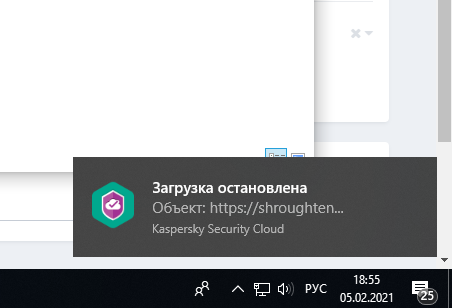

Помогите решить проблему: Каждый день после включения и во время работы компьютера при открытии браузеров хром или яндекс с промежутком во времени приходят несколько раз повторяющиеся уведомления:
Загрузка остановлена
Объект: shroughtened....
Проверил админку роутера, поменял пароль и добавил защиту Яндекс
Проверил комп утилиткой Malwarebytes - были найдены подозрительные файлы. Отправил в карантин.
Программой Kaspersky Virus Removal Tool проверяла - угроз не обнаружено
Чем могу устранить такую проблему? Опасно ли это?
Заранее благодарю!

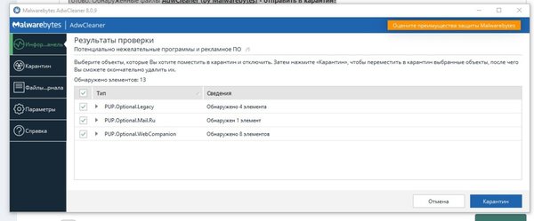

  • Запустите повторно (если уже закрыли) AdwCleaner (by Malwarebytes) (программу необходимо запускать через правую кн. мыши от имени администратора).
  • В меню Параметры включите дополнительно в разделе Действия по базовому восстановлению:
    • Сбросить политики IE
    • Сбросить политики Chrome
  • В меню Информационная панель нажмите Запустить проверку.
  • По окончании нажмите кнопку Карантин и дождитесь окончания удаления.
