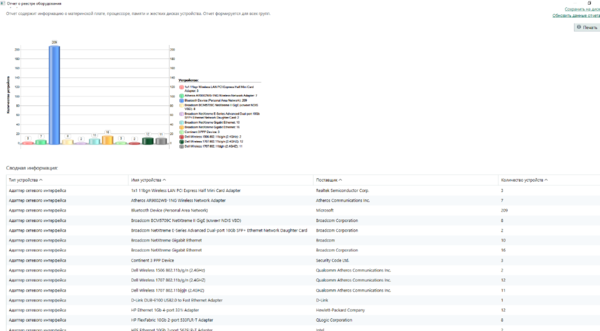

Neonchik Опубликовано 3 февраля, 2021 Опубликовано 3 февраля, 2021 (изменено) Для дальнейшей работы решил воспользоваться отчетами. Задача: отчет раз в день в строке три графы IP MAC Имя Компьютера Но данные поля что бы были в одном отчете так и не нашел, возможно плохо ищу (смотрел внимательно). Kaspersky Security Center 12.2.0.4376 Изменено 3 февраля, 2021 пользователем Neonchik
Neonchik Опубликовано 3 февраля, 2021 Автор Опубликовано 3 февраля, 2021 (изменено) 6 минут назад, oit сказал: Отчёт о реестре оборудования там нет поля с MAC-адресом Изменено 3 февраля, 2021 пользователем Neonchik
oit Опубликовано 3 февраля, 2021 Опубликовано 3 февраля, 2021 Сетевой адаптер же. Там показывается Mac
Neonchik Опубликовано 3 февраля, 2021 Автор Опубликовано 3 февраля, 2021 5 минут назад, oit сказал: Сетевой адаптер же. Там показывается Mac название сетевой карты и всё а хочется примерно и следом поле с MAC-адресом
oit Опубликовано 3 февраля, 2021 Опубликовано 3 февраля, 2021 Не знаю как в ксц12, в меня ксц 11 и там показано. Покажите скрин вывода отчёт о реестре оборудования
Neonchik Опубликовано 3 февраля, 2021 Автор Опубликовано 3 февраля, 2021 39 минут назад, oit сказал: Не знаю как в ксц12, в меня ксц 11 и там показано. Покажите скрин вывода отчёт о реестре оборудования
oit Опубликовано 3 февраля, 2021 Опубликовано 3 февраля, 2021 Вниз спуститесь - там все расшифровано. В отчёте оставьте только сетевую карту
Neonchik Опубликовано 3 февраля, 2021 Автор Опубликовано 3 февраля, 2021 да там есть расшифровка сетевой с маком, но хотелось бы именно по полям разбить маk, ip, имя если есть в разных отчетах такие поля, подумал может есть какой-то отчет в котором присутствуют именно эти поля вместе
oit Опубликовано 3 февраля, 2021 Опубликовано 3 февраля, 2021 Чтобы прям mac был отдельно - сразу не скажу, поищите сами. А так, все в эксельке можно лишнее убрать по формуле Тем более имя, ip и сетевая с маком в разных столбцах
Neonchik Опубликовано 3 февраля, 2021 Автор Опубликовано 3 февраля, 2021 спасибо за совет. ексельку конечно можно и формулой настроить. думал если есть поле четко под мак (только мак-адрес) и ip то где то будет и они вместе
oit Опубликовано 3 февраля, 2021 Опубликовано 3 февраля, 2021 8 минут назад, Neonchik сказал: спасибо за совет. ексельку конечно можно и формулой настроить. думал если есть поле четко под мак (только мак-адрес) и ip то где то будет и они вместе Отчёт об оборудовании показывает отдельно mac и имя
