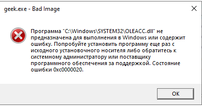

MediaGet удалял, но он похоже удалился неправильно и на запуск деинсталлятора отвечает ошибкой
Прогнал утилиту Avast в безопасном режиме
Логи с Farbar в приложении
Addition.txt FRST.txt
8 минут назад, Alterea сказал:
Удалите принудительно с помощью Geek Uninstaller
