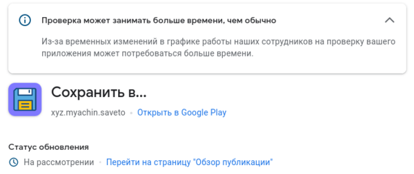

Umnik Опубликовано 1 февраля, 2021 Share Опубликовано 1 февраля, 2021 (изменено) Моё первое опубликованное приложение: https://play.google.com/apps/testing/xyz.myachin.saveto (с телефона: https://play.google.com/store/apps/details?id=xyz.myachin.saveto ) Прямо сейчас оно ещё на ревью Гугла. Приложение предельно простое — принимает на вход картинку и поднимает системный диалог сохранения. Я написал его, потому что меня бесит, что WhatsApp не позволяет быстро и просто сохранить изображение из чата. Теперь же можно выбрать "Поделиться" и ткнуть на прилагу - Не запрашивает разрешение на запись. Оно использует только чтение, да и то оно нужно, чтобы получать ссылки от внешних приложений. Само оно ничего не умеет ни читать с хранилища, ни писать на него. То есть приложение гарантировано не может ничего украсть и повредить. Даже если сохранять один и тот же файл несколько раз, он будет не перезаписываться (потому что нет прав на запись), а создаваться его копии с цифрами 1, 2 и далее - Не имеет разрешения на работу с сетью. Всё, что происходит — происходит только внутри вашего устройства В общем, если у вас была такая же проблема, как и у меня, то вот простое решение, которое очень мало весит, не висит в памяти, не имеет автозагрузки и всё такое. Просто делает одну задачу. Изменено 2 февраля, 2021 пользователем Umnik 1 Ссылка на комментарий Поделиться на другие сайты More sharing options...

Umnik Опубликовано 3 февраля, 2021 Автор Share Опубликовано 3 февраля, 2021 F-droid уже собрал приложение и теперь должен его подписать: https://gitlab.com/fdroid/rfp/-/issues/1634 Гугл пока не чешется. И это не моя персональная проблема, это глобально: Quote Dmitry Myachin, [02.02.21 09:39] что с Гуглом. Я в бету опубликовал ещё вчера, до сих пор висит на ревью Саша, [02.02.21 10:10] Добро пожаловать в новый чудный мир Саша, [02.02.21 10:10] Они теперь все ревьюят Саша, [02.02.21 10:10] Как черти Саша, [02.02.21 10:11] У меня ревьюят даже интернал сборки иногда Dmitry Myachin, [02.02.21 10:11] И как долго? Саша, [02.02.21 10:11] До недели, но сейчас 1-2 дня Ildar, [02.02.21 10:12] 2-3 дня. Причём рандом. Иногда вообще сразу Dmitry Myachin, [02.02.21 10:12] Мда Ссылка на комментарий Поделиться на другие сайты More sharing options...
Friend Опубликовано 3 февраля, 2021 Share Опубликовано 3 февраля, 2021 51 минуту назад, Umnik сказал: Гугл пока не чешется. И это не моя персональная проблема, это глобально Разработчиков много, модераторов мало... Ссылка на комментарий Поделиться на другие сайты More sharing options...
Umnik Опубликовано 3 февраля, 2021 Автор Share Опубликовано 3 февраля, 2021 Раньше у них модерация была просто намного мягче. Видимо решили пойти по пути Apple. Только зачем модерировать беты — вообще не понимаю. Ссылка на комментарий Поделиться на другие сайты More sharing options...
Umnik Опубликовано 4 февраля, 2021 Автор Share Опубликовано 4 февраля, 2021 Мне прям не везёт https://gitlab.com/fdroid/rfp/-/issues/1634 Сначала в f-droid по ошибке поставили тег "обработано" из-за чего бот решил, что в мою заявку заходить не надо и пропустил её. Из-за чего потерял один день (бот ходит 1 раз в сутки). Теперь ещё неделю приложение будет мариноваться до публикации в f-droid не знаю почему. Ссылка на комментарий Поделиться на другие сайты More sharing options...
Umnik Опубликовано 6 февраля, 2021 Автор Share Опубликовано 6 февраля, 2021 Google, наконец, опубликовал приложение Ссылка на комментарий Поделиться на другие сайты More sharing options...
