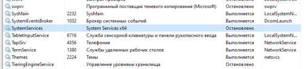

В процессах служба SystemServices.exe отключена. По ресурсам ничего не грузит. Нагрузка CPU в норме. Не знаю, нужно ли с этим что-то делать? Вирус? Или ложное срабатывание?

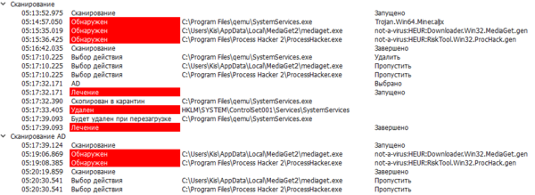

Вот что происходило на момент сканирования.
MediaGet и ProcessHacker оставил
После этого система перестала загружаться. Помог откат, файл восстановился.

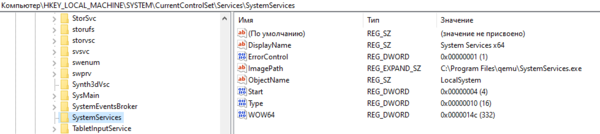

Вот что сейчас в реестре по этому значению:

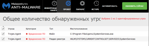

Сканирование Malwarebytes выдаёт и предлагает то же самое.

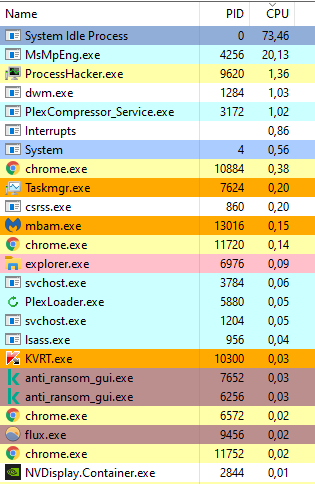

Система и CPU вроде в норме:

Вот, кстати, что сделал MicrosoftDefender во время сканирования Касперским.
