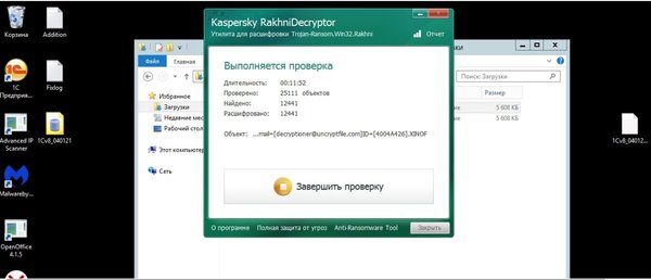

Итак наконец то закончилась двухнедельная эпопея со взломом нашего сервера с помощью вируса шифровальщика XINOF. название вируса указано в заголовке. Отдельная благодарность пользователю regist и всему коллективу лаборатории Касперского. Рассказываю для всех тех кто попадется также как и мы.
Две недели назад наш сервер взломали и зашифровали с помощью вируса,при входе в любую учетку происходила архивация данных,а вместо рабочего стола вылазило окошко с уведомлением о том, что сервер взломали и за разъяснениями надо обращаться на почту decryptioner@uncryptfile.com. На сам рабочий стол удалось попасть в ходе некоторых манипуляций,оказалось под этим окошком было еще одно окошко в котором надо было нажать кнопочку ок и рабочий стол проявился. Естественно был начат поиск решений данной проблемы,перепробована куча способов и написан первый пост в данной теме на форуме (к слову dr web сразу отказались помочь т.к сказали что это невозможно). В ходе длительной переписки (если попросите скину скрины) на английском дело продвигалось так,сначала они запросили 1300 долларов,переведенных в биткоин, за расшифровку, на что я им ответил,что они сошли с ума так как по нашему курсу это больше 100к рублей, на что они любезно согласились сделать мне скидку как русскому человеку до 800 долларов, тогда я стал умолять их проявить сострадание,давить на совесть и.т.д., итог, в ходе торгов цена достигла 500 долларов. Самое интересное что в переписке они называли себя не иначе как компания предоставляющая услуги по дешифровке данных,а когда я завуалированно назвал их хакерами они оскорбились. В общем и целом было принято решение заплатить эти 500 долларов. сегодня в 20.00 по времени Москвы был совершен перевод через обменник биткоинов в размере 37000 рублей в валюту BTC на кошелек который они мне прислали в переписке. Я решил напоследок на всякий случай зайти на этот форум,проверить может кто нибудь что нибудь полезное написал. И увидел пост пользователя REGIST в моей теме про утилиту дешифровки RakhiniDescryptor, решил еще раз попробовать. А надо сказать, что в ходе поисков на сторонних ресурсах я находил упоминание этой утилиты и даже скачивал ее,но она мне не помогла никак. Название той утилиты было rectordecryptor с логотипом Касперского. Запускаю Rakhini скачанный с сайта Касперского и ВДРУГ о ЧУДО,файлы начинают расшифровываться!!!!!!! Я тут же бросился на обменник на котором переводил деньги и,хотя прошел уже час с момента транзакции они вошли в мое положение и смогли отменить перевод, правда сказали что есть небольшая потеря за комиссии в размере 2700 рублей,но это абсолютно мелочь (обменник валют на котором я делал перевод bchange.cc)В любом случае огромная им благодарность как и всем кто помогал мне с решением данной проблемы. Надеюсь моя история поможет хоть кому нибудь в защите от всех этих ..... (много мата). Спасибо  за внимание!
P.S прикладываю скрин работы Rakhini

      Этой утилитой https://support.kaspersky.ru/10556 удалось расшифровать файлы! Хотелось бы убрать следы от шифровальщика.
