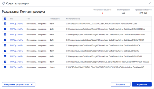

Malwarebytes еще нашел какие-то папки и отправил их в карантин. (Screenshot_1)
Похоже ему не нравиться расширение Mail.ru в браузере Chrome. Он помечен как optional, т.е. на ваш выбор.
P.S. он находится в папке сихронизации данных, возможно ваш хром синхронизирован.
Я никаких расширений в  Mail.ru в браузере Chrome не ставил. : )
Это все что у меня стояло (Screenshot_1).
Возможны вы ранее ставили или на другом устройстве (например смартфон) он установлен который синронизирован с Chrome.
попробуйте отключить временно сихронизацию в chrome и перепроверить..

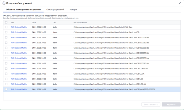

Получается, эти файлы можно не убирать в карантин? Это Chrome создает для синхронизации?

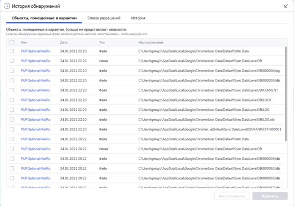

Еще раз проверку сделал с Malwarebytes.
Я понял. Надо отключить синхронизацию, убрать в карантин эти файлы. И после чуть позже провести проверку Malwarebytes, не появились ли эти файлы с отключенной синхронизацией. : )
Изменено пользователем Tohin
Да, так и есть, так как с включеной сихронизацией указанное расширение будет возвращаться.

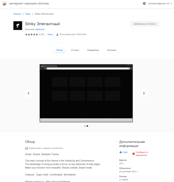

Забыл уточнить по вопросу коллеги касаемо расширения Safe Torrent Scanner и Slinky Элегантный, если вы сами не ставили, то для того чтобы  его удалить выполните следующие инструкции в FRST.
Могли бы уточнить если каталог pip вам знаком? он похоже это кэш каталог от python, если это так то его можно также удалить.

Malwarebytes после отключения синхронизации в Chrome больше не обнаруживает никаких файлов.

Возможно после включение синхронизации, он вернется. Поэтому если не критичных для вас синхронизированных данных, то удалите синхронизированные данные с вашего аккаунта google.
Уточню: Malwarebytes нервно реагирует на поиск mail.ru, который в русскоязычной версии Хрома находится в списке поисковых систем по умолчанию.
Можно игнорировать это срабатывание.
