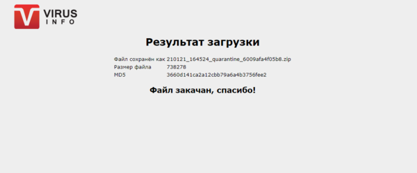

Выполните скрипт в AVZ
begin
CreateQurantineArchive('c:\quarantine.zip');
end.
c:\quarantine.zip загрузите по ссылке https://virusinfo.info/upload_virus.php?tid=37678
Полученный после загрузки ответ сообщите здесь.

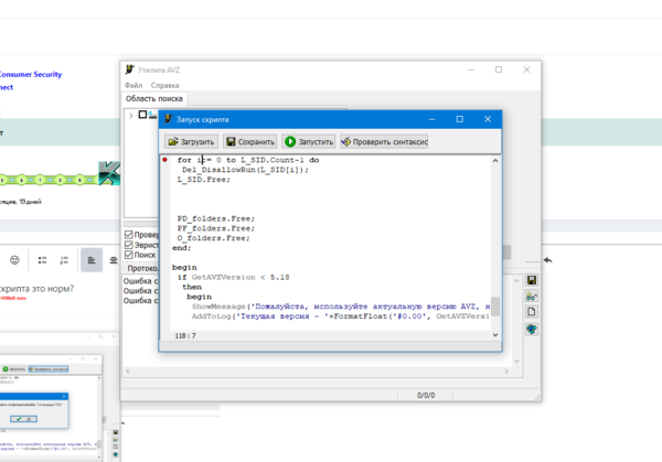

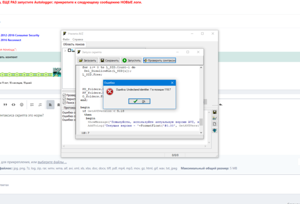

Дата документа 21.01. т.е. после первого выполнения скрипта в AVZ я к нему более не возвращался.
Изменено пользователем k3200
{ Перед использованием скрипта убедитесь, что в системе не установлены упомянутые в скрипте антивирусы. Автор скрипта: regist. Modification: thyrex}
var ProgramData, ProgramFiles, ProgramFiles86, fname, OSVer: string;
    PD_folders, PF_folders, O_folders, L_SID: TStringList;
procedure FillList;
begin
 PD_folders:= TStringList.Create;
 PD_folders.Add('360safe');
 PD_folders.Add('Avg');
 PD_folders.Add('Avira');
 PD_folders.Add('ESET');
 PD_folders.Add('Indus');
 PD_folders.Add('MB3Install');
 PD_folders.Add('McAfee');
 PD_folders.Add('Norton');
 PD_folders.Add('grizzly');
 PD_folders.Add('RealtekHD');
 PD_folders.Add('RunDLL');
 PD_folders.Add('Setup');
 PD_folders.Add('System32');
 PD_folders.Add('Windows');
 PD_folders.Add('install');
 PD_folders.Add('Doctor Web');
 PD_folders.Add('bebca3bc90');
 PF_folders:= TStringList.Create;
 PF_folders.Add('360');
 PF_folders.Add('AVG');
 PF_folders.Add('ByteFence');
 PF_folders.Add('Zaxar');
 PF_folders.Add('COMODO');
 PF_folders.Add('Cezurity');
 PF_folders.Add('ESET');
 PF_folders.Add('SpyHunter');
 O_folders:= TStringList.Create;
 O_folders.Add(NormalDir('%SYSTEMDRIVE%'+'\rdp'));
end;
procedure Del_folders(path: string; AFL: TStringList);
var i, A: integer;
    s: string;
begin
 for i:= 0 to AFL.Count - 1 do
  begin
   fname:= NormalDir(path + AFL[i]);
   if DirectoryExists(fname)
    then
     begin
      s:= 'Found ' + fname + ' (';
      A:= GetAttr(fname);
      if A and 4 = 4
       then s:= s + 'S';
      if A and 2 = 2
       then s:= s + 'H';

 if GetAVZVersion < 5.18
  then
   begin
    ShowMessage('Пожалуйста, используйте актуальную версию AVZ, например, из папки AutoLogger-а.'+#13#10+'Please use actual AVZ version, for example from AutoLogger’s folder.');
    AddToLog('Текущая версия - '+FormatFloat('#0.00', GetAVZVersion));
    exitAVZ;
   end;
 AV_block_remove;
 fname:= ProgramData + 'RDPWinst.exe';
 if FileExists(fname) then DeleteFile(fname);
 fname:= '%windir%'+'\WrpYGF74DrEm.ini';
 ExecuteSysClean;
 RebootWindows(false);
end.
