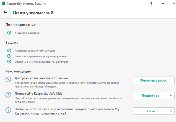

Здравствуйте.
С сегодняшнего дня заметила, что не обновляются базы KIS. Как выяснилось при перезагрузке системы, какое-то время можно успеть обновить базы, пока (возможно) не запустится какая-нибудь служба или программа и т.д.
При попытке обновить на новую версию при нажатии на кнопку "Обновить версию" ничего не происходит. Скачала с офф. сайта KVRT, но при нажатии кнопки "Начать проверку" тоже ничего не происходит. Проверила в безопасном режиме утилитой Dr.Web Curelt!, вирусов не обнаружено.

У меня KIS 21.1.15.500. В рекомендациях программы предлагает обновить до последней версии и в процессе установки возникает ошибка.
Изменено пользователем Svetlana21
А в текущей версии базы начали обновляться?
Попробуйте удалить текущую версию с помощью утилиты kavremover, затем скачайте актуальную версию https://support.kaspersky.ru/15595 и попробуйте установить
17 часов назад, thyrex сказал:
Да, базы обновляются. Спасибо!
Попробую удалить и переустановить.
Переустановила, все работает. Спасибо за помощь!
