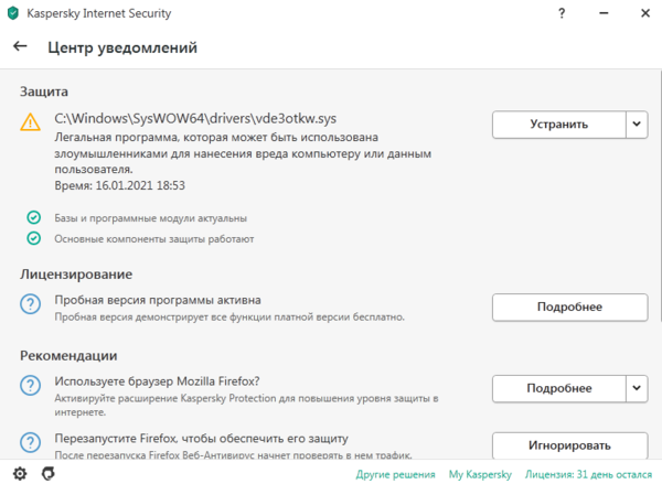

Сегодня браузер на ноутбуке сам начал открывать разные сайты с рекламой. После отключения от интернета повышалась нагрузка системы до 100%. Запустил KVRT, он обнаружил троян и руткиты на скриншоте ниже. Лечение/удаление не помогло. Пробовал запускать TDSSKiller он нашел подозрительные службы Winmon.sys и WinmonFS.sys После перезагрузки они остались. Также не могу установить Касперский антивирус. Клиент догружает антивирус и выпадает ошибка.

Установил пробную версию KIS. Обновил базы и запустил быструю проверку. Он нашел странный объект на скриншоте ниже. Запуск KVRT и TDSSKiller уже ничего не находят (победа?)

1 час назад, JhonV сказал:
Драйвер AVZ
Пытался поставить HotFix KB4539602 выдает ошибку на скриншоте
Значит пропустите
