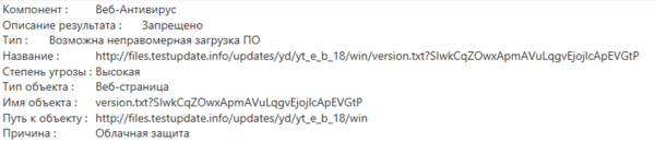

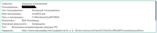

Добрый день! Столкнулась с такой проблемой: Каждый день при включении компьютера касперский выдает сообщение, что загрузка остановлена и адрес той ссылки. Захожу в отчет. Там вот такое написано
 http://prntscr.com/wgvt3q
 http://prntscr.com/wgvqah
http://prntscr.com/wgvubn
На вирусы проверялась, ничего не найдено. Что это может быть? Подскажите, пожалуйста.

Последние две-три недели после включения компьютера выскакивают два сообщения от касперского о том, что загрузка ссылки остановлена. Название :   http://files.testupdate.info/updates/yd/yt_e_b_18/win/version.txt?SIwkCqZOwxApmAVuLqgvEjojlcApEVGtP
http://www.testupdate.info/updates/yd/yt_e_b_18/win/version.txt?gmIACVXsOAvyfRzGWFUvwiqSwqwusXALp
Утилитой Kaspersky Virus Removal Tool проверила - угроз не найдено.
Что еще могу сделать?
Заранее спасибо за помощь!

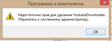

YoutubeDownloader не удаляется, выскакивает сообщение, что недостаточно прав. (скрин)
NetShield Kit 1.3.30.0 - такого вообще не могу найти. Захожу через панель управления - программы - программы и компоненты
3 минуты назад, Olina сказал:
Так я же написал, что его нужно удалить после скрипта.
4 минуты назад, Olina сказал:
Попробуйте удалить с помощью Geek Unistaller
