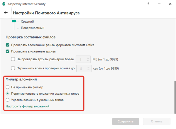

Обрезаются расширения в Аутлуке: вместо JPEG получаю JP_, вместо docx, получаю doc_, вместо xls получаю xl_, вместо pdf получаю а pd_ и т.д..
Добрый день. Работаю удаленно. С недавнего времени стала замечать, что в почте "обрезаются" расширения: вместо JPEG получаю JP_, вместо docx, получаю doc_, вместо xls получаю xl_, вместо pdf получаю а pd_ и т.д.. Сами файлы при этом могу спокойно смотреть, просто приходится вручную выбирать программу для просмотра (или вручную "доращивать" расширения). Очень неудобно. Связалась со своей техподдержкой с работы, сказали смотреть антивирус. И действительно, отключила, проверила, все дошло с нормальными расширениями, как только включила антивирус, сразу в почте у файла, дошедшего нормально, обрезалось расширение.
У меня стоит Kaspersky Security Cloud 21.2.16.590(b) дата выпуска баз: 29.12.2020
Буду признательна за помощь, ибо наши ИТ-шники, судя по всему, считают, что проблемы на удаленке на домашних компьютерах - личные проблемы пользователей :-(
@Nasa

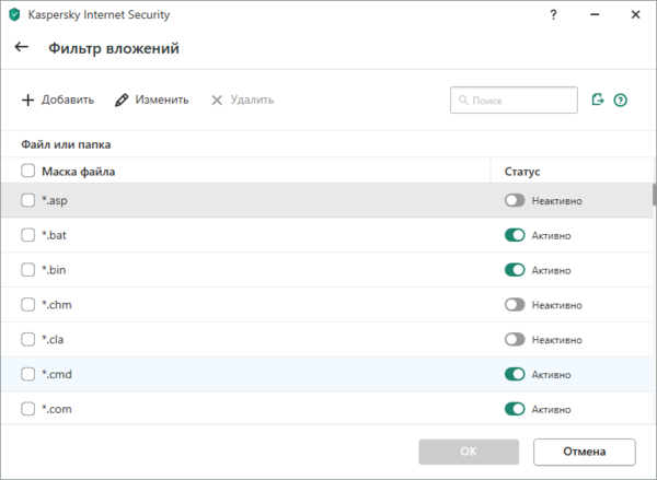

Настройки > Защита > Почтовый антивирус > Расширенная настройка > Фильтр вложений - тут либо выбрать "Не применять фильтр" или в настройке вложений снять галочки с тех расширений файлов которые вам нужны
2020-12-29_14-47-56.thumb.png.739044a5dd1ea7c2f6f479fc5eaf41e5.png2020-12-29_14-48-34.thumb.png.c45b0dc50778ebfe983e568dc266ec6e.png
