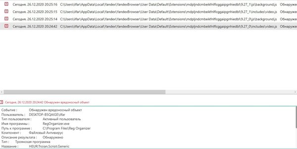

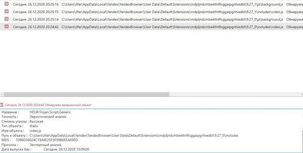

linktab Опубликовано 27 декабря, 2020 Опубликовано 27 декабря, 2020 В новой версии утилиты RegOrganizer 8.60 beta 1, KIS 21.2.16.590(b) стал находить скрытый зараженный Яндекс браузер. Windows 10 его не видит. Ответ разработчиков RegOrganiser: Похоже, что проблема в расширениях Яндекс.Браузера. Во время сканирования Reg Organizer обращается к папкам, где расположены эти файлы, и реагирует защита. Потому в списке как раз файлы расширений браузера от Яндекса. Подробнее о проблеме: https://www.securitylab.ru/news/515085.php Попробуйте запустить Яндекс.Браузер и обновить его, чтобы новая версия удалила все вредоносные расширения. Ну или это сделает Касперский в процессе обновления.

regist Опубликовано 27 декабря, 2020 Опубликовано 27 декабря, 2020 (изменено) 27.12.2020 в 12:31, kmscom сказал: Периодические ложные срабатывания программ «Лаборатории Касперского». Что делать при ложных срабатываниях? Угрозы и исключения Как настроить исключения из проверки в Kaspersky Internet Security В данном случае никакого фолса нет, в исключения ничего добавлять не стоит. @linktab 27.12.2020 в 12:21, linktab сказал: Ответ разработчиков RegOrganiser: всё правильно они вам сказали. В вашем случае происходит обращение к вирусному рассширению Savefrom.net - удалите его из Яндекс Браузера и ругаться перестанет. 27.12.2020 в 12:21, linktab сказал: чтобы новая версия удалила все вредоносные расширения. Насколько знаю из пресс релиза Яндекса (ибо сам хромыми браузерами не пользуюсь) он его не удалит, а только отключит. Так что скорее всего обновление браузера вашу проблему не решит (хотя обновить всё равно конечно полезно). А для решения проблемы удалите это рассширение. Изменено 27 декабря, 2020 пользователем regist
