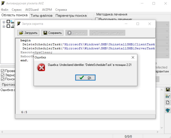

begin
 DeleteSchedulerTask('Microsoft\Windows\SMB\UninstallSMB1ClientTask');
 DeleteSchedulerTask('Microsoft\Windows\SMB\UninstallSMB1ServerTask');
ExecuteSysClean;
RebootWindows(false);
end.
К сожалению выскакивает ошибка при попытке исполнить скрипт.
AVZ следует использовать из папки Автологера:
C:\Users\Sergey\Downloads\AutoLogger\AV\av_z.exe

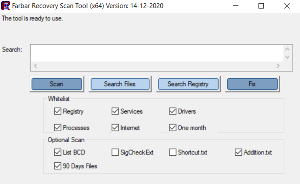

3. Нажмите кнопку Scan.
У меня в программе отсутствует пункт Drivers MD5. Но присутствует, что-то другое. Оставил, как на картинке. Я правильно всё сделал?1.thumb.png.75f2fbcd8143acbea6220feb2c0e1d6b.png
Прикрепил без SigCheckExt
scans.rar
Добавил SigCheckExt.
scans2.rar
