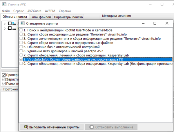

Пополните, пожалуйста, базу безопасных файлов антивирусной утилиты AVZ:
  1. Запустите AVZ.
  2. Запустите используемый в Вашей системе интернет-браузер (например Internet Explorer, FireFox, Opera и т.д. - если применяется несколько браузеров, то необходимо запустить их все для того чтобы AVZ смог проанализировать используемые браузерами модули расширения и плагины).
  3. В AVZ выберите пункт меню Файл - Стандартные скрипты. В открывшемся окне необходимо отметить скрипт №8 ("VirusInfo.Info: Скрипт сбора файлов для экспресс-анализа ПК") и нажать кнопку "Выполнить отмеченные скрипты". Выполнение скрипта займет некоторое время, порядка 1 - 5 мин. В результате в папке AVZ будет создан подкаталог LOG, в нем архив с именем virusinfo_files_<имя_ПК>.zip
  4. Закачайте полученный архив, как описано на этой странице.
  5. Если размер архива превышает 250 Мб закачайте его на любой файлообменник, не требующий ввода капчи (например: Яндекс.Диск, Zippyshare, My-Files.RU, karelia.ru, Ge.tt или WebFile) и укажите ссылку на скачивание в своём следующем сообщении.
В отдельной утилите AVZ у меня пункта 8 не оказалось, был только 6,7 и 9.
Но я смог выполнить скрипт +8 в Autolog - ведь он тоже на основе AVZ.
Свежий Autolog прикладываю.
Так-же LOG файл загружен, как требовалось выше.

Смог
Качать специально ничего не нужно. Утилита находится в папке Автологера:
C:\Users\Majesty\Desktop\Лечение\Autolog\AutoLogger\AV\av_z.exe
Примите к сведению - после выполнения скрипта (возможно) все открытые вкладки браузеров будут закрыты, произойдет выход из аккаунтов, временные файлы, куки и кэш будут очищены.
