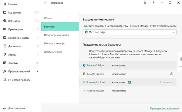

Дмитрий Богданов Опубликовано 19 декабря, 2020 Опубликовано 19 декабря, 2020 (изменено) Комрады, подскажите пожалуйста по такому вопросу. Переустановил Windows 10. Поставил самую свежую. Windows 10 Pro 20H2 сборка 19042.631 Установил KTS , была проблема со счетчиком активации, но ее оперативно решила техподдержка. После установки браузеров - вот какая беда. Ни в EDGE, ни в Chrome ни в Яндексе плагин KPM (версия 9.0.2.14151 (n) / 1605306183_6649 / 1.0.363.0-0.8.3.0_1) не работает... Требует ввод мастер пароля, хотя KPM как приложение разблокировано и работает... ХЗ что это. И как выйти из положения. Переустановки браузеров не помогают. Как то давно помнится такое было. Но решалось просто переустановкой расширения не из магазина... А сейчас как быть? Изменено 19 декабря, 2020 пользователем Дмитрий Богданов
