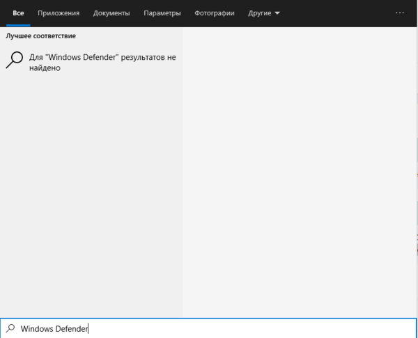

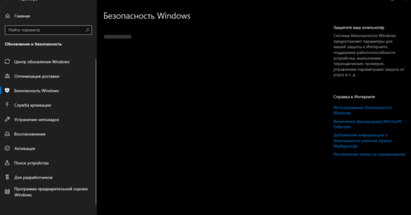

38 минут назад, Cherniy сказал:
я defender выставил на максимальную защиту,а теперь даже упоминания о нем нет
Обе папки на месте
2020-12-12 14:29 - 2020-12-12 14:29 - 000000000 ____D C:\Program Files\Windows Defender
2020-12-12 14:29 - 2020-12-12 14:29 - 000000000 ____D C:\Program Files (x86)\Windows Defender
И в Панели управления уже должен отображаться.
Можно скрин отправить сюда?
7 минут назад, thyrex сказал:
Обе папки на месте
image.thumb.png.0b831195752931a95692a30310751912.pngДо этого его не было ,теперь он есть но он по прежнему не рабочий,image.thumb.png.75b4ae5c8b239eb5809bdbc0448d3669.png

13 минут назад, thyrex сказал:
Поиск по Защитник Windows тоже ничего не дает?
Система лицензионная или все же нет?
Активированная KMS-(ом)
