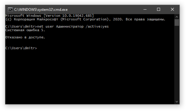

Здравствуйте! Сегодня пропал свет, и, включив компьютер после включения света, я обнаружил, что в системе вообще ничего не запускается от имени администратора, хотя раньше мой профиль (единственный на компьютере) был админским. Когда я нажимаю на кнопку "запустить от имени администратора", программа запускается в обычном режиме. При попытке войти в защищенные паролем меню в панели управления или работы с системными файлами, мне выдаёт ошибки по типу "отказано в доступе". Создать нового пользователя не могу, Acronis отказывается работать из-за этих ошибок, так бы восстановился из резервной копии. В безопасном режиме всё так же, через режим восстановления тоже. Что можно поделать? Переустанавливать систему не особо хочется, желательно решить проблему как-то иначе
На опережение.
Консоль запускалась через Win + X -> Командная строка (администратор)

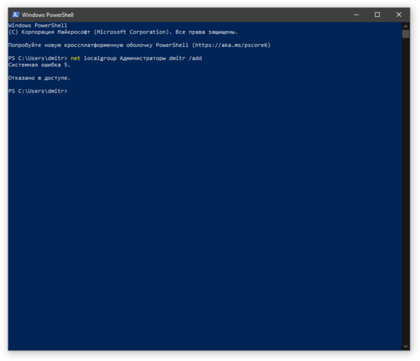

Судя по первому скриншоту, у вас командная строка запущена не от имени администратора.
Попробуйте через PowerShell:
net localgroup Администраторы dmitr /add
3 часа назад, andrew75 сказал:
Поиск - Windows PowerShell - Запуск от имени администратора
