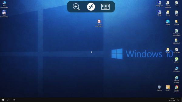

После прихода обновы kb4577671 на 1909 началась какая то странность с rdp.
Подключаемся, видим рабочий стол, ярлыки, и сам стол активен- можно взаимодействовать, но трей, панель задач, пуск напрочь висят. 2075414676_.thumb.png.637dbd4e7a37fbfe87268e64db04301f.png
Минут через 7 всё оживает.
Вход пользователя настроен так2020-12-14.thumb.png.5baed1ffb64faed9a0958165c0130ae2.png

И достаточно оборвать rdp и завалиться через тимвивер какой -нить- всё сразу прогружается.
Ну и плюс, такое бывает, когда меняешь пользователя на физ. машине.
