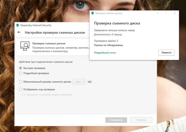

Как работает опция Отображать ход проверки?
Касперский обновился пару дней назад до 21.2.16.590 И теперь при подключении флешки напоминает о себе окошечком проверки. Мне это окошечко надоедает закрывать.
Нагуглил, что у проверки флешек есть настройки.
Убрал галочку "Отображать ход проверки"
И все равно окошко появляется.
Для чего нужна опция "Отображать ход проверки"?
Как убрать выскакивающие окошки при подключении флешки (4 дня назад их не было!)?
В текущей версии убрать это окно нельзя.
В техподдержке есть запросы по этому багу.
Пишите запрос в техподдержку. Чем больше запросов, тем больше вероятность, что исправят.
P.S. вопрос к тестерам - как с этим в MR3?
А это точно баг? Окошко отображает результат проверки
@kmscom, насчет бага в отображении, это конечно вопрос спорный.
Там точно есть баг в том, что окно вылазит в игровом режиме.
Но по любому хотелось бы иметь возможность это окно отключать.
В игровом режиме вставили флешку и антивирус должен промолчать о выполненной проверке?
То что есть желание отключить окно с результатом проверки, это одно, но это окно не зависит от режима. Если появится такая опция, отключения, то окна не будет в любом режиме. Но тогда возникает вопрос, а что делать если пользователь запустил проверку в игровом режиме? Что тоже выполнить и промолчать? Игровой режим же , нельзя окно показать))).
Ладно, если какая угроза найдена, то это возьмём за исключительный случай, так сказать экстренный
Неее., раз была проверка, то будь добр скажи. В любом режиме. В общем нужно просто знать, что есть такая фича, вставил флешку - будет проверка, с вытекающими последствиями, при любом режиме. Либо лтключай проверку, но ее не будет тоже при любом режиме. Такое мое мнение, и вроде не без логического обоснования
@kmscom, мой запрос в ТП и их ответ:
Запрос:
1. Окно с результатами проверки съемных дисков (скрин prov.jpg) показывается даже в полноэкранном режиме несмотря на включенную опцию "Использовать игровой режим".
2. На этом окне отображается ход проверки съемного диска несмотря на снятую галочку "Отображать ход проверки" в настройке проверки съемных дисков.
3. Хотелось бы иметь возможность отключать появление этого окна.
Ответ:
Разработчики сообщили, что проблемную ситуацию #4537170 должны исправить в релизе MR3.
Пункты 1 и 2 это одна бага. Пожелания для пункта 3 нет, так как отключение окна должно работать, то что оно не работает - баг, который собственно как раз относится к пункту 1 и 2. В связи с чем номер только один. - 4537170
(Я уточнял, к каким пунктам относится номер).
