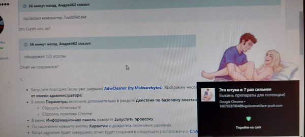

Появился новый синий экран. В процессе работы выскакивает реклама
С уважением     Андрей.
