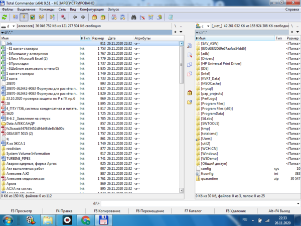

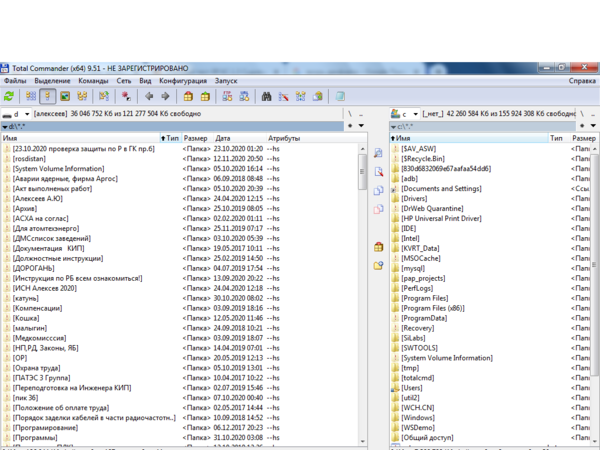

Тогда сделайте скриншот окна Total Commander с теми настройками, которые я просил так, чтобы в одной из панелей было видно содержимое флешки.
Прикрепите скриншот к сообщению.
