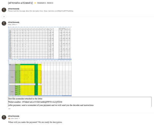

Поймали такого же шифровальщика.
Благо были бекапы, пропало немного, но хотелось бы разобраться, поддается ли расшифровке.
Некоторые признаки позволяют на это надеяться.
Внутри файлов есть «техническая секция», ключ открытый видимо зашит в названиях.
Имеются дубликаты файлов нешифрованных.
Имеются части программ жулика.
Логи, собранные Farbar Recovery Scan Tool, собрать не получается.
Связывался ради интереса с жуликом, выслал 2 файла.
То, что он может расшифровать, он доказал, прислал скрины:
То, что он получил 2 файла и расшифровал, также доказывает наличие открытого ключа в файле или скорее всего в его имени.
Возможно, их два, каждый файл оканчивается 4F931AF4-67D384F2
shifr.zip следы_взлома.zip

1 час назад, Den1xxx сказал:
Ключ шифрования находится внутри зашифрованных файлов. Проблема в том, что он сам зашифрован публичным ключом RSA-2800, а расшифровать можно только приватным, который есть у злоумышленников.
