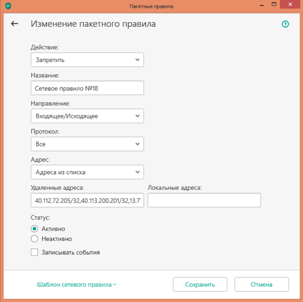

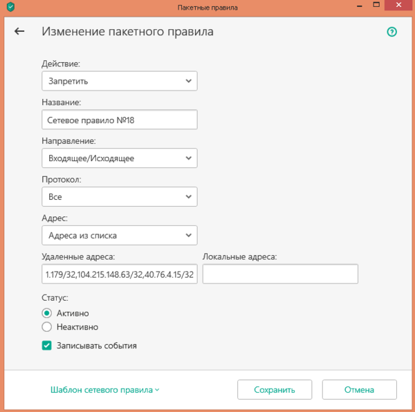

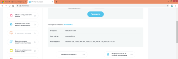

Именно. Почему-то любой другой сайт, яндекс например, блокируется без проблем, а сайт microsoft нет. Ни через пакетные правила, ни через персональные для браузера. Адреса и алиасы брал с 2ip.ru/lookup/, если что. Это что, какое-то соглашение с MS?
52 минуты назад, robot777 сказал:
показывайте настройки пакетного правила
n31.thumb.jpg.942e068136f00a9e3b685dfc01802e29.jpgn32.thumb.jpg.ff535cee702d40973e93a78377e72c8f.jpgn33.thumb.jpg.9e1384d55d2cee0d6bcc5bda7977d966.jpgn34.thumb.jpg.b2585f71f3e9d818a478c0f2f9dd3d25.jpg

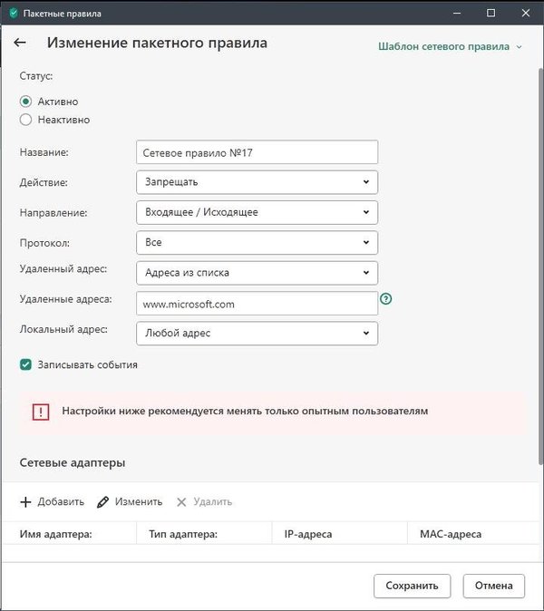

@robot777, вы что конкретно хотите заблокировать?
Потому что например обновления идут не с серверов Microsoft, они используют сервера Akamai. Как и для многих других целей.
49 минут назад, robot777 сказал:
несколько по другому выглядит это окно.
это не важно. поместите правило вверх списка.
как проверяете (не)доступность IP адресов, которые вы указали в поле Удаленные адреса в созданном Пакетном правиле ?

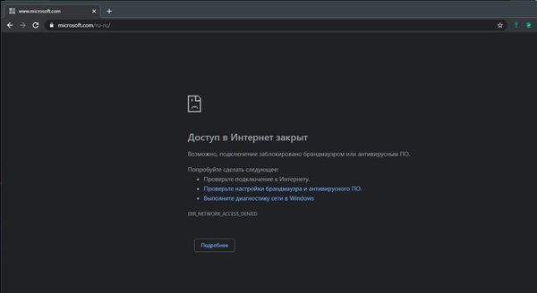

Я всё это понимаю. Проверяю браузером. Не блокируется, в отличии от любого другого IP.
@robot777 у вас в адресной строке браузера  указан IP адрес из списка ?
покажите фрагмент скриншота с содержимым адресной строки

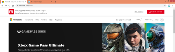

Там не Ip, а доменное имя:
1578456887_.thumb.png.a5a81a9cb998b55a16922209642faef4.png1387648046_2.thumb.png.e617208119f77b3ba499439f12eaa5d3.png1724967952_3.thumb.png.e14b4b980318a519184be99746717e71.png
Изменено пользователем robot777
Совершенно не факт, что у вас там все возможные IP адреса.
27 минут назад, robot777 сказал:
но запрещен то IP адрес, а не доменное имя.
на углу улиц находится красный дом
на этом же месте находится дом с номером 1
Курьеру запретили ходить в дом  с номером 1, но можно идти в красный дом.

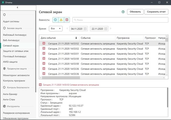

24 минуты назад, andrew75 сказал:
согласен. у меня например адрес "www.microsoft.com" имеет IP адрес  92.122.110.37
19 минут назад, kmscom сказал:
Я это знаю, но если как у вас на скриншоте ввести доменное имя в поле "Удаленные адреса" - после нажатия "сохранить" поле становится пустым.
А не подскажете, какой сервис выдает все адреса, соотносящиеся с именем? То, что выдал 2ip.ru/lookup видно на скрине.
1 минуту назад, robot777 сказал:
скорее всего неправильно как то вводите
