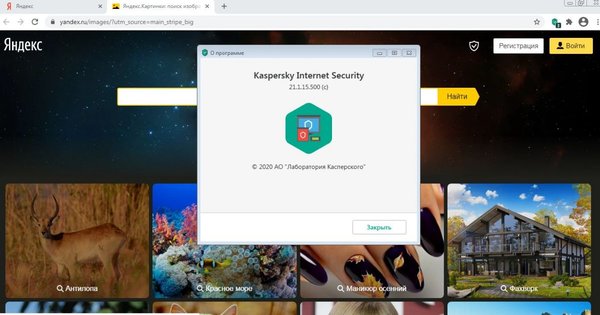

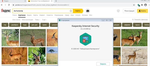

Проверил несколько раз на такой же версии как у Вас, все нормально!

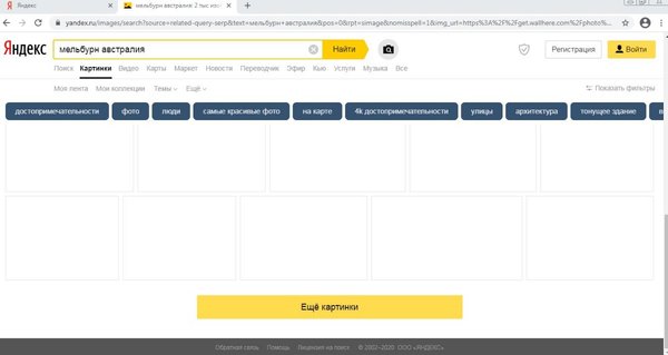

Получилось... Если несколько раз нажимать на картинки, то получается это...
Если нажать на желтую кнопку ЕЩЕ КАРТИНКИ, то они появляются...
После отключения каспера, перезапустил браузер и все стало нормально открываться...

Нет, они открываются, как на первых двух скринах, но если нажимать на них еще, то они пропадают и остается фон, как на третьем скрине
